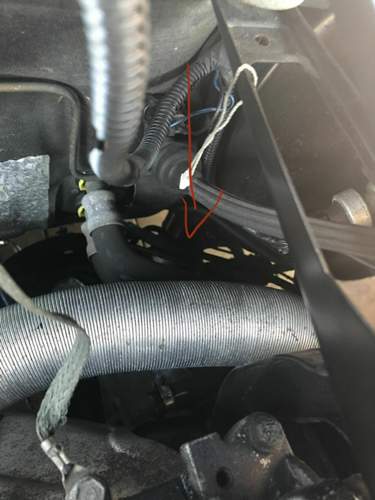

Ich habe bei mir Lenkungsspiel festgestellt, welche Kandidaten kommen da in frage?
Querlenker?
Stabistangen sind neu, werde ich aber trotzdem kontrollieren
Spurstangenköpfe?
Was gibt es beim Lenkgetriebe, was Lenkungsspiel verursachen kann?
Edit: vom Kreuzgelenk habe ich auch schon gelesen. Es soll eins im Fußraum gebe und eins unter dem BKV. Im Fußraum soll man aufjedenfall selber "nachziehen" können. Wäre ja auch erstmal eine Möglichkeit das zu checken. Hat da jemand Erfahrungsberichte?
Lenkgetriebe selbst und die spurstangen und dessen Köpfe.
Auch Tragelenke prüfen!
Die Stabiknochen machen kein Lenkungsspiel, sind davon unabhängig.
Wie hast du Lenkingsspiel festgestellt? Das stellt man doch normalerweise fest, indem man die einzelnen Gelenke nacheinander durchprüft..
Traggelenke sind die Buchsen in den Querlenkern??
Am Lenkrad festgestellt :D
Und wenn ich ca. 60 Grad nach rechts lenke und wieder ca. 60 Grad nach links kommt so n knacken/poltern.
Kreuzgelenk würde ich ausschließen, das ist normalerweise unauffällig. Vielleicht mal das Gelenk unterm BKV reinigen und fetten.
Aber Deine Symptome sprechen gegen das Kreuzgelenk.
Ist es nur knacken oder richtig spiel?
Beides. Was heißt richtiges Spiel. Auslegungssache. Ich schaue gleich nochmal beim fahren. Es ist einfach ein wenig Spiel. Ich kann das Lenkrad ein wenig nach links oder rechts bewegen (je nachdem wo man hinfahren möchte) und ein paar cm (1 oder 2 denke ich) ist Spiel. Bevor ich exakt merke, dass er einlenkt. Ich schaue später nochmal genauer.
@chrissA4 schrieb am 6. April 2020 um 10:07:09 Uhr:
Wo ist das Gelenk unter BKV, wie nennt sich das und gibt's n Foto davon? Kommt man da so ran?
Zwischen Spritzwand und Motor, unten geht die Lenksäule ins Lenkgetriebe. Da siehst Du das Kreuzgelenk.
Denke aber nicht das es Deine Ursache ist
E515e1dd-ba11-4dc2-b69b-e91c043dedd3
Okay, danke. Sondern? Eher spurstangenkopf?
Wie schon geschrieben wurde, Spurstangenköpfe, Querlenker...
Mal hochnehmen und mit nem Montiereisen auf Spiel kontrollieren.
Lenkgetriebe selbst könnte auch ein Kandidat sein. Bei mir stand die Spindel komplett unter Wasser...
