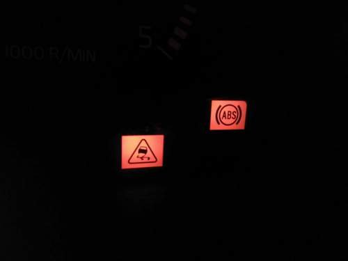

Sind das hier die typischen Anzeichen für die so häufig kaputte(n) Lötstelle(n) bei vielen Abs-Steuergeräten..?
Ist erst seit gerade eben: Die ABS-Lampe bleibt schon nach dem Starten an, die STC-Lampe kommt nach ca. 100m Fahrt. Dazu funktioniert auch noch das ABS nicht. Auslesen konnte ich leider bisher nicht, das Vol-FCR kommt nicht ins moderne Steuergerät. (V70 tdi MJ2000)
Ja.
Natürlich können auch mal die Sensoren kaputtgehen oder die Kabel dorthin. In gefühlt 9 von 10 Fällen ist aber tatsächlich das ABS-Steuergerät das Problem.
Nachtrag:
Pannendienst sagt Sensor Re.vo. kein Signal. Nach dem Löschen kommts nach wenigen km wieder.
Die entsprechenden Pins sind laut seiner Dokumentation #3 und #18 (Sollwert 1040-1160 Ohm zw. #3 u. #18).
Kann mir das jemand bestätigen? Merci 🙂
#3 und #18 stimmt
Ganz typisch: Lötstellenproblem im ABS-Steuergerät. Die Ecke mit den Pins 17 und 18 ist immer zuerst im Dutt. (Und ja, ich weiß, wovon ich rede.)
Wie gesagt: Sensor VR bzw. Kabel dorthin kann ebenso defekt sein. Aber das Steuergerät sollte zuerst in Ordnung gebracht werden ( @tdi14 : melde dich dazu mal per PN), und dann guckst du noch mal.
