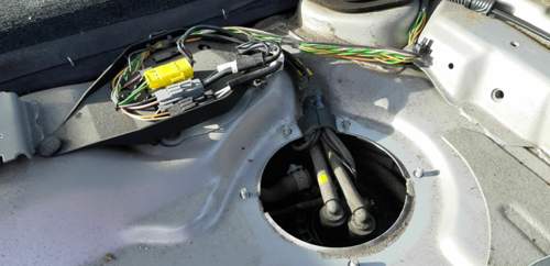

Aus der Waschdüse meines 98er V70 kommt nichts, wenn ich den Knopf betätige. Ich höre aber auch absolut nichts, wenn ich das mache.
Frage (um die Fehlersuche zu erleichtern):
Hört man die Pumpe für die Spritzdüse der Heckscheibe denn arbeiten, wenn man den Knopf betätigt?

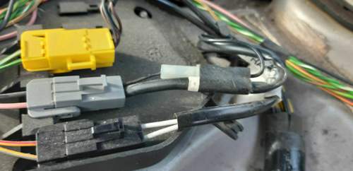

Moin
Das hätte ich vielleicht dazu sagen sollen: Es handelt sich um einen V70 Bj 2000. Da liegwen die Stecker, zusammen mit denen der ABS-Sensoren schön übersichtlich in einem Kasten unter der letzten Kofferraumabdeckung.
Guckst du Bilder

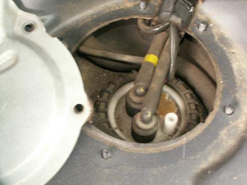

Für Punkt Nr.4 kann ich Dir nur empfehlen, Dir dafür passendes Werkzeug zu besorgen,
der Ring kann sehr fest sitzen. 🙁 Die üblichen Werkzeuge passen meist nicht rein bzw. ran.
Gruß Matt

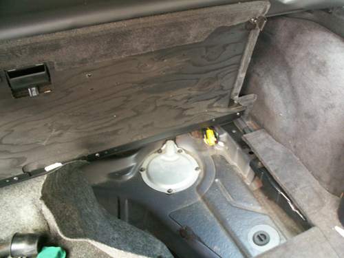

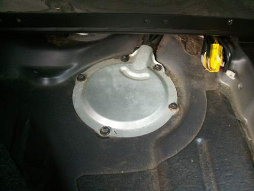

@43iger schrieb am 7. März 2020 um 18:58:30 Uhr:
Nächstes WE will ich mal die Benzinpumpe wechseln. Mache ich zum ersten mal.
Eine neue Dichtung habe ich schon.
Liege ich mit dem Ablauf richtig?
1) Stecker der Pumpe abziehen.
2) Montagedeckel öffnen
3) Kraftstoffschläuche abziehen (Video bei Youtube habe ich schon gesehen).
4) Überwurfring lösen, Pumpe rausnehmen
5) neue Pumpe ggf in das Kunststoffgehäuse einbauen
6) Pumpe ein, Überwurfring wieder fest drehen (Evtl mit etwas Fett)
7) Kraftstoffschläuche wieder dran.
8) Deckel wieder montieren
9) Stecker wieder rein und sich freuen wenn die Möhre direkt beim ersten mal wieder anspringt.
Gibt's es sonst noch was zu beachten?
Ich würde mich über hilfreiche Tipps sehr freuen.
Thomas
Damit gehts ohne Probleme
https://www.ebay.de/.../283806957324?...

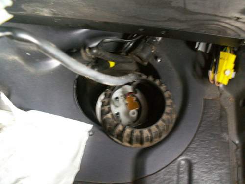

@43iger Genau ... falls man den richtigen ("bi-direktionalen"😉 Ölfilterschlüssel bekommt <mein geangelter Erster war überraschend nur zum Lösen; hab ich dann gleich mal entsorgt ! Etwas teurer geangelt -> dann tauglich>.
Da Pumeneinsatz nicht 'mittig' im Kofferaumboden-Loch lag, musste ich ein 'Bein' des Schlüssels noch am Blech vorbeiquälen (Bild8) - wenn der Schlüssel endlich mal dort sitzt/greif ist's 'ne echte Wonne 😉
Uffbasse (!!!) beim hochhebeln dieser dämlichen "Schnell"-kupplungen - am Besten den äusseren Ring ständig hochgezogen halten und dann mit einem nicht zu weitem Maulschlüssel gemütlich hoch quälen ;-) .
Kupplung is ja gleiches Prinzip wie beim Benzinfilter - zwar schnell d'rauf / aber besch.... runter vom Rohr 😠.
Es
Nervt
Hier
+6
Sauber
Danke für die Tipps. Besonders den mit dem Ölfilterschlüssel. Meine Befürchtung war nämlich den Überwurfring nicht gelöst zu bekommen. Jetzt weis ich mir zu helfen. Das Ding liegt schon seit Jahren in der Garage rum.
Danke
Thomas
Jo; hatte es beim Erstelch mit einer möglichst dick/breiten Schraubenzieherklinge gegen die Stege der grossen Überwurfmutter versucht (dagegen gehämmert), was nach einigen Versuchen dann auch mit ach+krach den Ring bewegen konnte; dabei kann aber auch mal solch ein 'Steg gekillt werden.
Als eigen2 damals auf diese Filter-Kralle hingewiesen hatte, beim Zweitelch erst angeschafft.

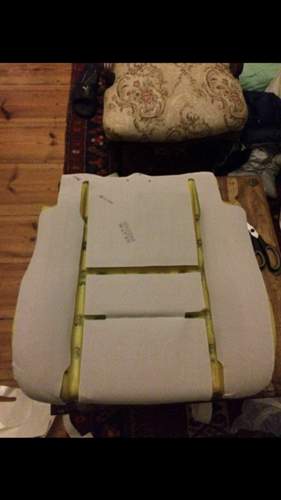

Moin,
wo sitzt beim v70 1 die Heizmatte der Sitzheizung? Möchte den Bezug der Sitzfläche wechseln und habe schon einige Polsterklammern gelöst, konnte aber noch keine Matte sehen. Es soll ja bei einigen anderen Fahrzeugherstellern mit dem Bezug vernäht sein, was das ganze ja erschweren würde, außerdem möchte ich natürlich nichts beschädigen.

@ProfiAmateur schrieb am 8. März 2020 um 16:16:06 Uhr:
Moin,
Viele Grüße
Hier siehst du eine nagelneue Matte
Matte
Ok Danke. Also sollte ein Wechsel des Bezuges ohne Probleme möglich sein?
Bezug hat kein Problem damit. Die Matte ist mit dem Schaumstoff verklebt aber auch das ist nicht dramatisch
