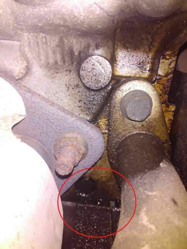

Mahlzeit Jungs,
ich hab gerade extreme Bauchschmerzen.
Ich hab gestern mit einem Forumsmitglied erfolgreich den Zahnriemen, Wapu und die ganzen Umlekrollen ersetzt, auch die beiden Nockenwellendichtringe auf der Zahnriemenseite.
Nun plötzlich tropt Motoröl auf der rechten Seite unten auf die Achsmanchette.
Im Zahnriemengehäuse ist alles trocken auch die Simmerringe, Deckel ist auch dicht, nur auf der linken Seite vom der Zahnriemenabdeckung wenn man Beifahrerseitig am Kotlügel steht ist es unten außen naß.
Das bild was ich angehangen habe ist hinten vom Krümmer rein fotografiert, rechts erkennt man die Zahnriemenabdeckung.
Wo ich den Kreis eingezeichnet habe, sitzt dort die Zylinderkopfdichtung?
Ach war leicht weißer schaum, aber nur sehr gering am Decker der Kühlflüssigkeit, die hält aber noch.
Mir schwalmt hier nichts gutes, verliert ganz schön Öl.....
Danke und Gruß Ronny
Kopfdichtung?
