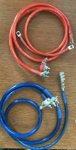

Bis 95 hat das Massekabel noch den Multistecker hinter dem Scheinwerfer, ab 96 nicht mehr da ist nur noch ein Ringkabelschuh. Wird auch ab BJ 95 eigentlich nicht mehr belegt.
So sieht ein Satz kabel bis MJ95 aus. Das ist der Satz den ich bei Arie verbaut habe. Die Spannung an der Lima mit den neuen Kabel beträgt im Leerlauf jetzt 14,1V . Hab leider vorher nicht gemessen 🙁 .
2019-11-02-13-57-32
@scutyde
Meiner ist Baujahr 94.
Kannst du mir auch sowas basteln?
Mein Massekabel ist, wie du schon erahnt hast, morsch.
Moin; ah ja genau, das Bild, erinere mich. Interessant, ab 96er MJ. dort geändert. Danke für den Hinweis (kenne "leider" 😎 nur 95er) .
@Volvocro schrieb am 24. Februar 2020 um 10:46:22 Uhr:
@scutyde
Kann ich machen, ich schreib dir eine PN.

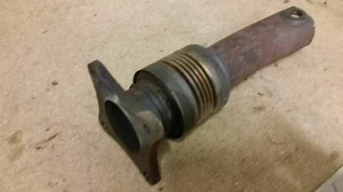

Habt ihr schon mal solch ein "Flex"Rohr gesehen? War in einem 144PS 10V verbaut
