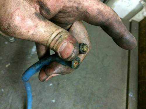

Hallo Volvojungs,
ist der Kabel gebrochen? Wenn ja, wozu ist der wichtig?
20200224
@Volvocro schrieb am 24. Februar 2020 um 09:18:37 Uhr:
Hallo Volvojungs,
Sehr sogar das ist die Hauptmasse. Das solltest du schleunigst reparieren. Bei mir hat es einen Motorkabelbrand verursacht. Die ganze Masse geht jetzt über die 2 kleinen Bänder oben am Kopf-
Uff, ok danke.
Hallo Volvojungs,
Wie hast du das entdeckt und wo sitzt das?
Der ist unten am Getriebe fast unter dem Ansaugschlauch für Frischluft. Ist ein dickes blaues Kabel.
@scutyde schrieb am 24. Februar 2020 um 09:35:17 Uhr:
Um das zu sehen muss dafür der Unterbodenschutz ab oder sieht man das von oben von Motorraum?
Von oben sieht man es auch, bei Turbos etwas umständlicher wegen der Verrohrung. Aber bei Sauger ist es relativ easy.

@Volvocro : bei dir hat das Kabel 35mm². Falls du nur eine Rohrkabelschelle drauf machst dann gehört dort eine für 35mm² mit M8 Loch. Besser wäre jedoch wenn du das ganze Kabel erneuerst vermute der ist recht morsch. War bei mir auch nicht besser.

Wurde gelötet, und so befestigt, weil ein Stück abgeschnitten wurde.

Das ist jetzt eine Notlösung.
Das Blaue, auf dem Rahmen (mit den div. Faston-'Steckzungen'😉 hinter den Fahrer-Scheinwerfer geht dann wohl nur zur Batterie und das gezeigte Querliegende in Richtung Anlasser runter, soweit ich mich erinnere. Ist bei mir dort unten am Anlasser gebrochen; Ersatzkabel existiert schon 'ne Weile :-/
