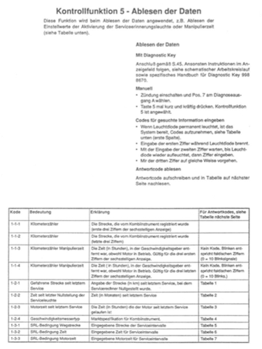

Wie setzt sich beim Ausblinken des Kilometerstands dieser denn zusammen? Finde da unterschiedliche Angaben. Volvopedia meint die 1-1-2 ist für die ersten 3 Ziffern. Die Werkstatthandbücher von 93 sagen die 1-1-1 wäre für die ersten 3 Ziffern. Vielleicht kann mich mal einer aufklären. Wüsste gern, ob ich jetzt 545465 oder 465545 km auf der Uhr hab. Die "Uhr" selber zeigt nämlich nur 383000km an.

Vergleich mal mit
"Doc Rob's methode"
Moin Janko,
wie bei Doc Rob hab ich es auch gemacht 🙂
Erst 1-1-2 für die ersten 3 Ziffern und 1-1-1 für die letzten 3 🙂
LG, Tim
@in5minuten schrieb am 24. Oktober 2015 um 08:20:41 Uhr:
Fahr einfach 5 km und lese nochmal aus, wenn Du dann 5000km mehr liest, solltest Du die beiden Werte evtl . in der anderen Reihenfolge interpretieren 😁

Hab gerade noch mal ausgeblinkt.
1-1-2 die ersten 3 Ziffern und 1-1-1 die letzten 3.
Dem entsprechend hat meiner jetzt doch schon stolze 545839 km auf der Uhr. Ich glaub dann muss ich demnächst mal meine KI von 383889 auf 545839 hochschrauben. Muss mir nur noch überlegen, wie ich das meiner Versicherung erkläre...
