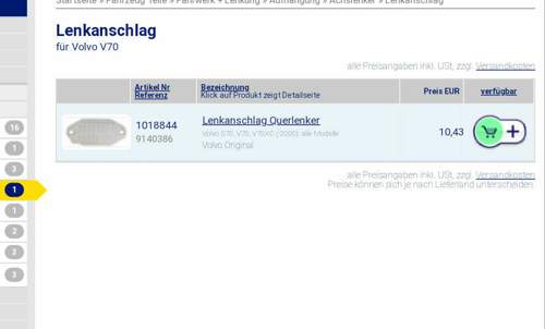

Habe leider eine der weißen Plastik-Anschlagplatten verloren, die bei den Vorderrädern innen am Achsschenkel(?) sitzen und bei Volleinschlag der Lenkung verhindern, dass Stahl auf Stahl kratzt. Finde das Teil nicht bei Skandix & Co., nach welchem Stichwort muss ich suchen?
@Erwachsener schrieb am 4. Februar 2020 um 16:01:31 Uhr:
Lenkwinkel oder Lenkanschlags Begrenzer würde ich sagen..
Diese hier.. Musste auch erst suchen..
Die sind manchmal komisch sortiert..
Findest Du unter Aufhängung, nicht unter Lenkung.. 😉

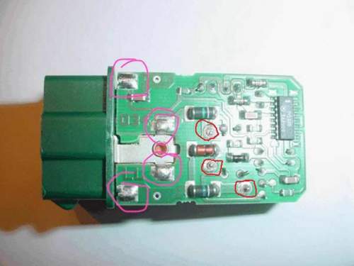

Da ich gerade eine Frage per PN bekam - hier die (üblicherweise) nachzulötenden Stellen im Relais 103.
Relais-103-stellen-zum-nachloeten
