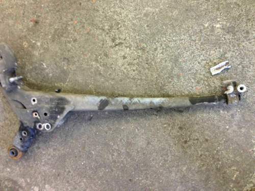

@Volvo-850-Driver schrieb am 4. Februar 2020 um 11:15:33 Uhr:
Also, seitdem ich den Wagen habe hab ich achsmäßig nie was erneuert oder getauscht. TÜV winkt mich immer ohne Mängel durch seit 7 Jahren. Mein Fahrwerk ist Serie, es klötert nix, und es klappert auch nichts. Daher wollte ich nicht unbedingt anfangen Teile zu tauschen.
Du kannst davon ausgehen das zumindest die äusseren Buchsen der Hinterachse breit sind. Die müssen auch nicht Geräusche machen jedoch verändern sie die Geometrie der Hinterachse. Nur weil der TÜV die nicht gesehen hat muss nicht heissen das die noch ok sind. Kannst mal Fotos machen von den Teilen und hier reinstellen.

Ich geb immer den Hinweis zur Begutachtung der hinterachsbuchsen, allerdings nie auffällig.
Austausch bei Volvo 1000€ +-100€. Ich bin kein Pfennigfuchser, aber das ist mir zu Happig 🙁.
@Volvo-850-Driver schrieb am 4. Februar 2020 um 11:35:55 Uhr:
[/quote
Da ist @scutyde der richtige für. Hat das schon Dutzende Male gemacht und mach das bestimmt für unter 1000 Euro.
Ich hab's auch schon gemacht ein richtig guter Schrauber bekommt das auch selbst hin.
