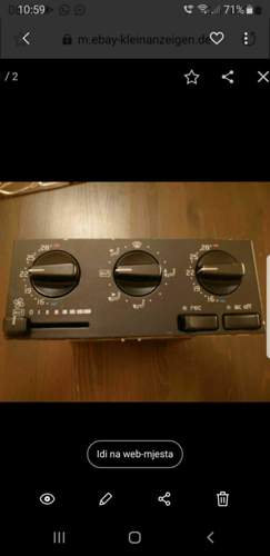

Brennt die Diode, wenn man die Klima einschaltet?
Es handelt sich hierbei um das Klimabedienteil von der ersten Baureihe 91-93.
Ab Baujahr 94 ist es ja so, wenn die Klima aus ist, brennt die Diode.
2 Foto als Vergleich von der Baureihe ab 94.
