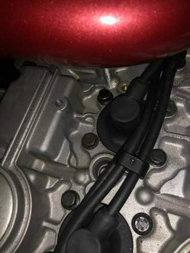

@Fonojet schrieb am 17. November 2019 um 07:39:51 Uhr:
Moin zusammen! Diese Schraube ist als das Sorgenkind ausgemacht... ( hat lange gedauert, das Öl tropfte genau zwischen Krümmer und Block auf die Antriebswelle. Nun innehaben ich jetzt einen neuen Simmerring auf dieser.)
Unsere Idee ist es nun diese Schraube mit Dichtung für Ventildeckel am Kopf zu behandeln. Sonst noch wer eine Idee?
Ps: das Öl ist nach Saubermachen und 5km Fahrt...
Bis jetzt siehts gut aus. Problem war dass das Gewinde schon recht müde war. 20nm war nicht mehr zu machen.
Eine etwas längere Schraube und ein Aluminium Dichtring hat’s bis jetzt gebracht. Im Moment scheint alles dicht.
Danke für die Tipps!!
