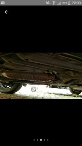

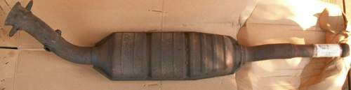

@Herr_Nielsson schrieb am 20. November 2019 um 20:10:22 Uhr:
Hat der originale Kat unten Löcher? Siehe Bild
Sie wie ein aufgeschweißtes Hitzeschutzblech aus. Habe ich so noch nicht gesehen, was aber nicht bedeutet, dass so ein Teil nicht auch original sein kann.
Ich habe nämlich den Eindruck das mein Nachbau Kat klappert. Abgesehen davon das der laut ist und stinkt 😕
Will daher einen originalen gebrauchten nehmen. Der auf dem Bild wäre verfügbar. Aber ob der original ist, ist eben die Frage.
Hitzeleitblech kann natürlich sein.

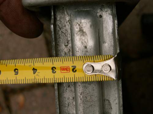

Moin, ja, das "Verrückte" war, dass ich ca. 2 Jahre einen Kühler drin hatte, der einen Aufkleber Made in Taiwan hatte ... dann den Hella gekauft, da der Andere leck wurde - siehe da -> absolut baugleich, aber ein HELLA Aufkleber drauf ... wenn ich richtig erinnere: auch Made in Taiwan (tatsächlich - letzte 5 Bilder) !! Der war dann auch "gleich wieder" hin, und dann, Dank der Infos hier, eben NISSENS eingebaut - mit "leichtem" AHA-Affekt (Passform)Löcher))
Pict9104
Pict9106
Pict9107
+7

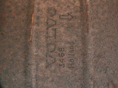

Bei 95er 850 bisher
noch nie gesehen
(Bilder = 170PS 20V)
Pict4274
Pict4277

@Herr_Nielsson schrieb am 20. November 2019 um 21:28:21 Uhr:
Das ist Lochblech ist ein Hitzeschutz.
Ist es wirklich ein Original Kat? Schau auf die Nummer und die Volvo Prägung falls noch erkennbar.
Du wirst es auch am Gewicht merken, die original Kats sind um einiges schwerer als die Billigdinger.
Auch auf das Flexstück achten. Gute Originalkats werden selten!
@chrissA4
Er baut ihn aus und ich lasse mit dann noch mal Bilder schicken.
