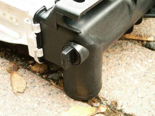

Hi, ich bräuchte mal kurz Eure Hilfe. Weiß jemand, wie man den Ablasshahn am Kühler wieder so zu bekommt, dass er auch dicht hält? Ich hab ihn komplett bis Anschlag reingedreht, so tropft er. Ich hab ihn wieder ein Stück rausgedreht, so tropft er etwas weniger. Weiter auf fängt das Wasser an zu laufen. Gibts da irgendeinen Trick?
Gruß, Dennis
@Zockie78 Gummiring/Dichtung ist noch vorhanden ? Welcher Art der Hahn ? Schlauchanschluss od. 90-Grad-Knebeldingens ?

@Zug_Spitzer Der Schlauchanschluss auf Bild 1 ist es. Dichtung war da allerdings keine zu sehen.
Gruß, Dennis
Kannste Dir hier neu besorgen, da ist die Dichtung mit dran 😁
@Zockie78 schrieb am 8. November 2019 um 19:48:54 Uhr:
Gruß, Dennis
@smartyyiii Ich hab noch ein Set an Dichtungen, da war noch eine passende dabei. Da wär ich jetzt aber ohne Euch auch nicht drauf gekommen, dass da eine Dichtung dran gehört. Vielen Dank dafür!
Gruß, Dennis
Hey, super! Manchmal braucht man eben ein bischen Glück 😛
Gruß Matt
