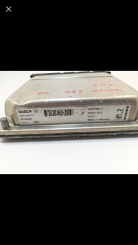

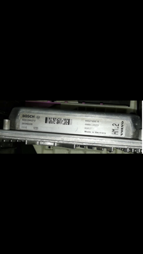

Moin,
kurze Frage. Sollten beide Motorsteuergeräte funktionieren ? Da eine Nummer leider nicht übereinstimmt.
Auto: Volvo C70i / 193ps / 2001 / Schalter / Klima
Vielen Dank im Voraus.
Beste Grüße,
Patrick
9add6f1b-3488-4cce-99f1-d455398ce899
027d7d5d-8975-4b8a-bcdf-e92ea09a10b2
@padschmi schrieb am 6. September 2019 um 07:48:58 Uhr:
Moin,
Moin,
üblich ist ja, das solche Teile eine Seriennummer haben; die ist dann natürlich unterschiedlich zw. den Geräten. Wenn sonst alle Nummern identisch sind ....
Jupp. War bei meinem MSG auch so. Sollte also gehen
Danke für die Antworten! 🙂 also einfach Plug & Play? Grüße.
@Herr_Nielsson schrieb am 6. September 2019 um 08:21:59 Uhr:
Du hast die Fenix Motorstg da geht sowas noch einfach P&P.
Bei der ME7 gibt es schon unterschiede ob das Teil Tempomat hat oder nicht. Ob die Fahrgestellnr abgefragt wird vom Motorstg weiss ich nicht. Worst case wird die Wegfahrsperre zuschlagen und er geht aus nach 2 Sekunden.
Heißt also einfaches Plug & Play muss nicht sein.. und im schlimmsten Fall springt er nicht an bzw. geht direkt wieder aus....wäre es dann evtl. einfacher das MSG klonen zu lassen? Um am Ende wirklich sicher zu sein das er läuft. Grüße
@scutyde schrieb am 6. September 2019 um 09:24:18 Uhr:
Du kannst bei Volvo ein ECM Reload machen da wird die original Software vom Werk auf das andere übertragen.
