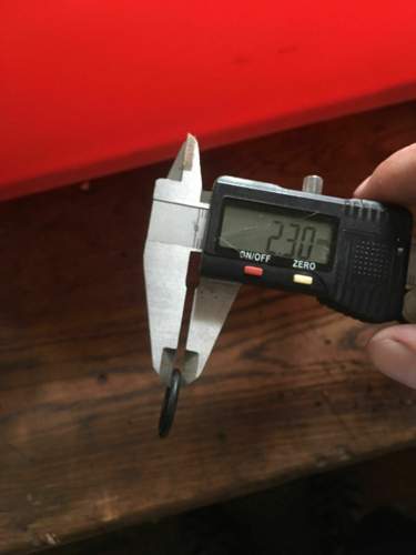

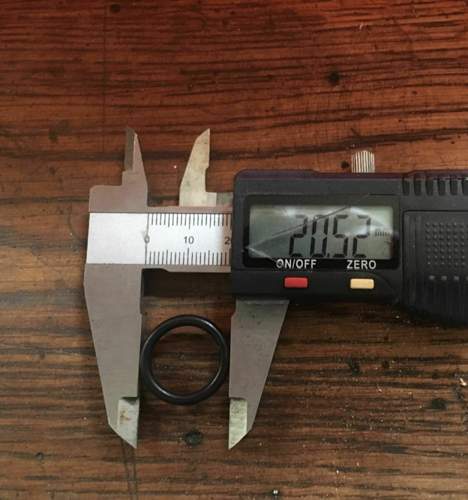

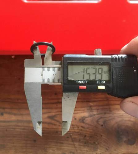

O-Ring Wärmetauscher (3545586) - 4,05 €
.jpg
