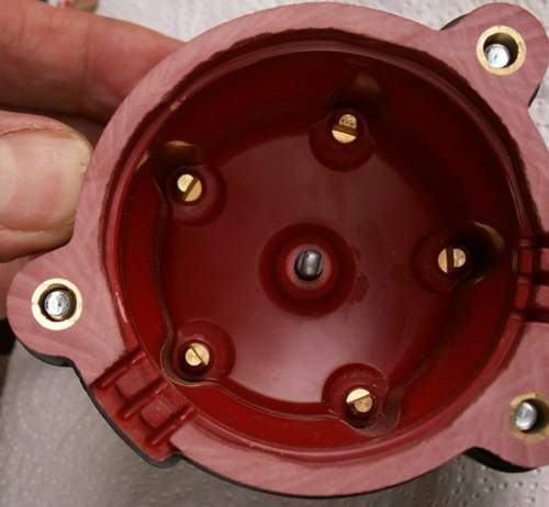

Der Verteilerfinger berührt die Kontakte in der Kappe nicht, oder?

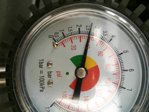

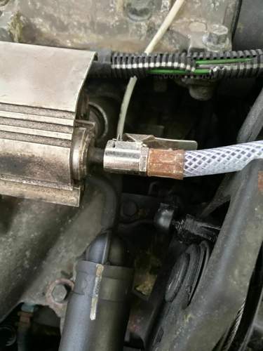

Zweite Frage: Aus dem Prüfventil für den Benzibdrück muss es doch mit ordentlich druck raus kommen und nicht nur halbherziges "Sprühen", oder?
Moin,
Richtig, Der Finger berührt die Kontakte nicht
Da sind rund 3 bar Druck darauf .
Kannst auch mit nem Luftdruckprüfer kontrollieren .
MfG
Druck
Druck
Ich hab so einen Notfall Kompressor, kann ich das damit auch prüfen?
@Taikado schrieb am 8. Mai 2019 um 21:01:51 Uhr:
Ja, da die Luft im Schlauch des Kompressor komprimiert wird kommt nicht mal Benzin bis zum Kompressor .

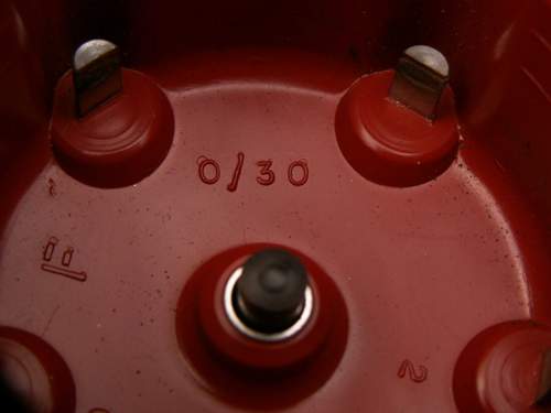

In dem Fall beides. Hat sich aber rausgestellt dass ich wohl doch weniger Benzin im Tank hatte als gedacht 😁 Elch läuft jetzt wieder genauso schlecht wie vorher 😁 😁 Ich muss definitiv die Kappe mit Finger tauschen da der Kontakt in der Kappe genau bei Zylinder 4 keinen Kontakt mehr an der stelle hat wo der finger vorbei kommt
@Taikado schrieb am 8. Mai 2019 um 23:07:28 Uhr:
.... Ich muss definitiv die Kappe mit Finger tauschen da der Kontakt in der Kappe genau bei Zylinder 4 keinen Kontakt mehr an der stelle hat wo der finger vorbei kommt
😰 Echt, ey ?! Weg-erodiert ? Vielleicht macht ja diese nachfolgende 'Last' (Zündkabel (Durchschläge nach Masse) + Kerze) den Gammel - zu hohen Stromfluss auf diesen einen 'Pol' und bruzzelt ihn so weg ?
Dann wäre es mit blossem Kappenwechsel nicht auf Dauer getan.

Ich hab ja jetzt fast alles getauscht. Kappe und Finger fehlen. Danach sollte er wieder lange laufen. An einigen Kontakten waren auch richtige vertiefungen drin.

Das würde ich auch so sehen... wobei bei Funkenüberschlag an den Kabeln ja gleiche Verhältnisse herrschen wie bei Funken an den Kerzen... relativ gleicher Widerstand... da müsste schon irgendwo direkter Kontakt zur Masse bestehen um an den Kontakten in der Verteilerkappe solche Abbrandspuren zu hinterlassen. Du kannst ja genau feststellen welche Zylinder hier betroffen sind... zumindest da würde ich Kerzen, Kabel und Kerzenstecker tauschen... am besten komplett neu das Ganze... 😉
