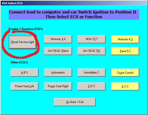

Geht alles nicht bei mir. Oben ist auch immer vom V70 die Rede. Ich brauche eine Anleitung für den 850 MJ 1996 mit VDO-Tacho.
Kann irgendjemand helfen?
Da hast du bereits den Unterschied: 850 zu V70. Der V70 hat ein anderes KI als der 850. Bei dem 850 ab MJ96 kannst du das nur mittels BrickDiag oder Delphi zurücksetzen. Eine andere Methode ist mir da nicht bekannt.

Die Anleitung für das Zurücksetzen gilt nur für die CAN BUS Tachos also ab MJ99, 96-98 geht nur mittels Diagnosegerät, VST, Delphi, VolFcr Vollversion, BrickDiag Vollversion(das sind die mir bekannten gibt sicher noch mehr die das können).
.....brick diag und vol fcr funktioniert auch in die freie Testversion, zumindest bei meinem V70I aus mj 98, selbst durchgeführt bis der Laptop abgeraucht ist....

Jetzt kauf dir endlich so ein blödes KKL-Kabel für 10 Euro im Internet, lad die "Vol-FCR" Testversion kostenlos herunter (Vollversion NICHT nötig!) und drücke auf den button "Reset Service Light"!
So schwer kann doch das nicht sein! 😁 😉
https://www.kds-online.com/.../...9141-fuer-audi-skoda-seat-uvm-p-2013
(ein Beispiel von Vielen)
https://www.ilexa.co.uk/.../2-vol-fcr-demo-for-usb-interfaces.html
(ganz unten auf "I agree ..." klicken, dann auf "Download"😉
Ein modernes Windows-System holt und installiert sich sogar den erforderlichen Treiber für das KKL-Kabel automatisch aus dem Windows-Update.
