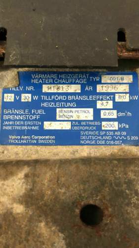

Hat jemand einen einbauplan für diese Standheizung ? Sie ist original mit originalem Bedienelement
Hab ich. Schick mir ne PN mit deiner eMail.
Kann ich die auch haben ?🙂
Klar. Ich würde aber mittlerweile jedem von der Ardic abraten. Ich hab nur Probleme damit und Bau die mindestens 2x im Jahr aus. Ich überleg jetzt auf Webasto umzusteigen. Hab mittlerweile 4 Ardic als Ersatzteillager hier liegen...
@in5minuten schrieb am 1. Mai 2019 um 21:38:35 Uhr:
Cool danke, PN kommt
Hier wäre die Anleitung auch https://www.motor-talk.de/.../...olvo-standheizung-ardic-t4720937.html
