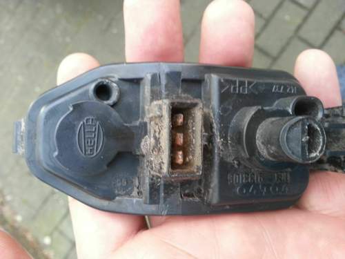

9 von 10 Elektronikfehlern habe ich wie unten. Wie löst ihr das dauerhaft?
Rost
Hab ich so am Volvo noch nicht gesehen... sind da überhaupt noch Gummis im Stecker?
Da hilft nur nur noch richtiges Kontaktspray... kein WD40 oder sonst was... dann mit kleinem Schraubenzieher und Scotch sauber prökeln... mit Pressluft den Dreck raus und dann kann mans gegen erneute Korrosion mit WD40 wieder zusammen stecken! 😉
Wirf das Teil in die Tonne, ich habe bessere da
