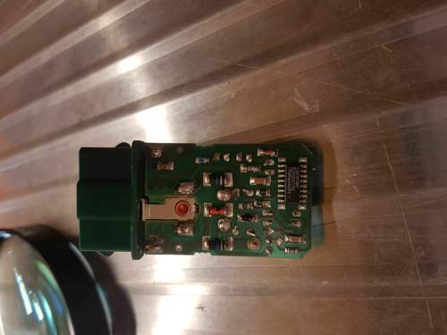

Hallo Leute, kleiner Notfall ! Ich bin heute in der Stadt im Stau liegen geblieben, erst ging die Drehzahl kurz in den Keller und dann ging er aus und nicht mehr an und wenn dann nur kurz und nahm kein Gas an. Ich wusste direkt "Ja klar.... relais 103" dann bin ich mit dem anlasser um die Ecke gefahren und hab angehalten und bin in die nächste Werkstatt gerannt für den 25er Torx. Verkleidung ab, relais gezogen einmal draufgehauen und wieder rein - Volvo läuft. Dann zurück in die Kfz Handwerkskammer Lernwerkstatt wo zum Glück noch jemand da war, da hat ich das relais aus einander gebastelt und gelötet. Hab die ganz dicken lötverbindungen gelötet da dieses so einen "Streuselkuchenoptik" hatten bitte nicht lachen, eingebaut läuft. Jetzt 75 km Heimweg gefahren ohne Probleme. Dieses Woche muss ich noch auf den Lehrgang - 150km jeden Tag. Das relais muss 100% funktionieren deshalb brauch ich jetzt eure Erfahrung wo noch alles gelötet werden muss. Entschuldigt das hektische schreiben, bin gerade erst nachhause gekommen
@Erwachsener du hattest glaube ich sowas schon mal gemacht
Moin,
Ich hab dir mal ein Foto angehängt
713ea70e-e561-4231-8d2f-008fb0febcb7
Hier könnt ihr sehen wo gelötet wurde

Danke ! Dein Post war Goldwichtig
Das deckt sich ungefähr mit deinen Lötungen.
Ich würde versuchen ein zweites Relais zu bekommen und das ins Auto legen
leg dir einen Torx und ein Ersatzrelais in das Handschuhfach
Oft sind auch die Kondensatoren müde
