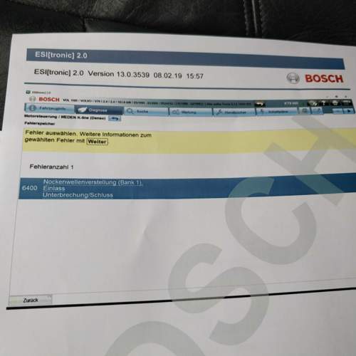

Bitte könnt ihr mir weiterhelfen, ich bin wirklich sehr kurz vorm verzweifel 😮
https://www.motor-talk.de/.../...enversteller-defekt-t6546665.html?...
Hast du mal ausgeblinkt , ich meine jetzt aktuell?
Oder per OBD2 ausgelesen?
Was sagt das Auto? Wenn die Lampe an ist, dann muss doch ein Fehler hinterlegt sein...

@volvowandales schrieb am 8. Februar 2019 um 11:36:06 Uhr:
LG
Klaus
Ich war bei Volvo direkt, ich bin davon ausgegangen dass die mit Vida auslesen, haben sie nicht. Aber sie haben es ausgelesen. Heraus kam Nockenwellenversteller. Habe einen neuen gebrauchten gekauft und eingebaut. MKL immer noch an.
Batterie habe ich auch schon abgeklemmt.
Ausgelesen wurde das ganze am Montag, mit dem NOCH NICHT getauschten Teil.
Natürlich kann der neue gebrauchte auch kaputt sein, dann wäre ja entweder einen ganz neuen von skandix, oder braucht das Auto seine Zeit bis er den Fehler wieder rausschmeißt?
Wenn die Batterie ein paar Stunden ab war vergisst der eigentlich seine Fehler.
Aber da können ja auch noch mehr sein.....
Die Batterie Pole aneinander halten für 10 sei. Das Funktioniert wunderbar.
Lässt sich auch nicht löschen
