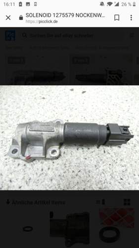

Wie nennt sich der Stecker, der darauf am Ende rechts drauf ist und was für Kabel gehören dann daran und wo kann man sie kaufen?
Screenshot-20190204-161155
