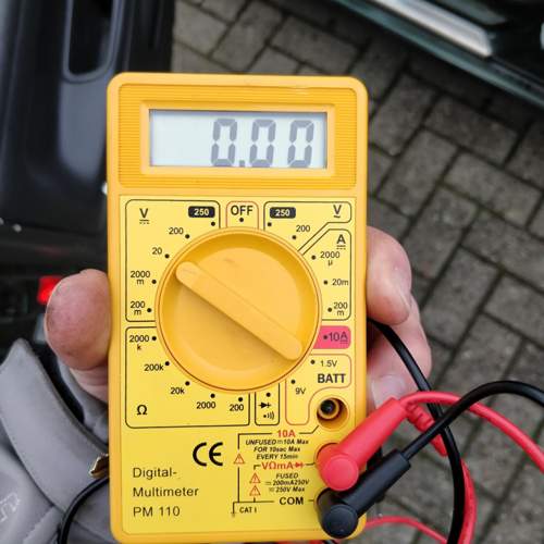

Ich war bei einem Volvo Vertragshändler direkt, ich ginge davon aus die hätten Vida gehabt... haha ne, jedoch konnten sie mein Fahrzeug auslesen und als Fehler kam der Nockenwellenversteller heraus, Bild im Anhang.
Ich habe mir bereits einen neuen gebrauchten bestellt, meinen jetzigen Nockenwellenversteller im Auto hatte ich bereits einaml gereinigt und eine neue Dichtung versehen, brachte keine Besserung (vor einem Monat).
Jetzt meine Fragen an Euch:
Wenn ich den neuen gebrauchten Nockenwellenversteller einbaue, muss ich die Dichtung dann wieder erneuern (Dichtung ist einen Monat alt)?
Wenn der neue gebrauchte Nockenwellenversteller funktioniert, löscht sich der Fehler von selbst? Wenn ja ab wann?
Wenn der neue gebrauchte Nockenwellenversteller funktioniert, aber das Problem nicht behoben ist, welche Fehlerquellen könnte es noch geben?
Die zwei Kabel die zum Versteller hinführen, die checken? Ich hatte bereits ebenfalls die Idee die Kabel auf Durchgang zu prüfen mit einem Multimeter, kann mir jemand erklären, wie das gemacht wird?

Spannung hast du ja am Ventil, ich bin nicht Elektriker genug, um dir sagen zu können, ob das einen Kurzschluss grundsätzlich ausschließt. Hast du das schon geprüft?
Verschleppter Ölwechsel wird ab und an auch als Ursache genannt ...
Es kann aber eben auch der eigentliche Verstellmechanismus also das bewegliche nockenwellenrad defekt sein ...
Ölwechsel wurde immer fristgerecht durchgeführt! :O
Spannung habe ich am Stecker, Jap.
Aber als Fehler wurde am Montag eindeutig der Versteller festgestellt, nicht das Rad.
