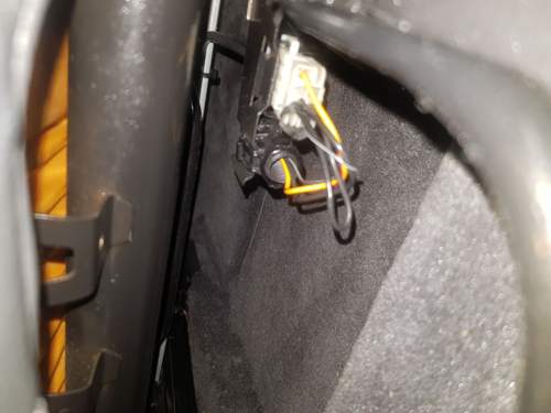

Hallo
das habe ich unter meinem Vorderfahrersitz entdeckt.
Ist es die Vorverkabelung für die Sitzheizung?
Meiner hat keine.

Japp
Danke
super gepflegt unter dem Sitz, Respekt
Normal. Ich bin ein Fetischist in punkto Sauberkeit
Ich nicht wirklich Fetischist, aber vermüllte, verdreckte Karren kann ich auch nicht leiden. Was man da manchmal bei Leuten sieht ...
Sitzheizung und Gurtschnallen-Warnkontakt
