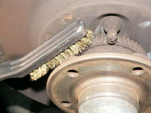

p.s.: bei der Gelegenheit auch ratsam ---> kleine Putz-Aktion des ABS-Sensors/-Rings (mit weicher Bürste versteht sich)

@co-sinus schrieb am 11. Juli 2016 um 09:26:47 Uhr:
...p.s.: bei der Gelegenheit auch ratsam ---> kleine Putz-Aktion des ABS-Sensors/-Rings (mit weicher Bürste versteht sich)
Werd dann heute noch mal schnell drüberputzen. Ist Zahnbürste weich genug? 🙂
Hmm ... müsste man mal probieren, schön schmal sind die Dinger ja, damit käme man gut überall hin.; so 'ne "extra Harte" wohl. Hatte eine gerade verfügbare (Messing-)Drahtbürste genommen ... war leider etwas breit; evtl. gibt's sowas auch schmaler.
@Zug_Spitzer schrieb am 12. Juli 2016 um 07:47:47 Uhr:
Messingbürsten gibt es auch einreihig.
