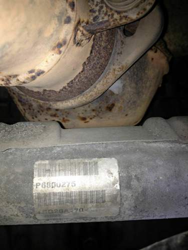

Gibt es eigentlich tatsächlich B5254S/FS-ler motorisierte 850er 'mit ohne' Flexrohr-Teil ? Mit diesem Kat/Flansch und dem Krümmer z.B. ....
Meinem Wissensstand nach nein. Ich hatte das bei einem Schlachter beobachtet: um ihn fahrfähig zu halten haben wir ihm einen Gusskrümmer eingebaut (ohne Flexrohr), während vorher einer mit Flexrohr verbaut war.
Du hast den Kat und Krümmer nicht mehr miteinander verbunden bekommen, da es schon von den Längen der Teile her nicht gepasst hat.

@Zug_Spitzer schrieb am 10. Juni 2016 um 19:06:56 Uhr:
Klar alle 20V mit LH und keine Automatik haben statt Flexrohr ein Graphitring zwischen Kat und Krümmer.

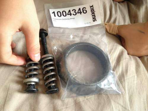

@scutyde schrieb am 10. Juni 2016 um 23:14:29 Uhr:
Hi scuty, Danke (auch an Tim, für's mitgrübeln). Das ist interessant - tolle Bilder; also muss ich wohl mal genau diesen Teilesatz organisieren, denn es 'dampft' offensichtl. gelegentl.
hinter
diesem Hitzeschild ... Richtung der Schrauben ... wird hoffentl. nicht ein Riss im Krümmer irgendwo sein.
Vermute eher ein abgenutzer Ring. Mit dem Skandix "Hausmarke" habe ich schlechte Erfahrung gemacht siehe Bild 4 das war so nach 2 Monate oder so. Danach einen von Volvo geholt und seit 2 Jahren ist Ruhe. Die Schrauben musste ich abflexen würde dir also raten alles neu zu kaufen.
