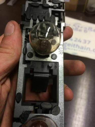

@in5minuten ich müsste noch Lampenträger haben, sofern das von Interesse ist - PN an mich. Mein Elch hatte beide NSL aktiv...
@prosper
Danke für das Angebot. Mittlerweile hat sich ein guter Stamm an trüben RL angesammelt, wo bestimmt ein LT bei abfällt zum probieren.
Weiss jemand ob die Lampenträger der Fahrzeuge vom Nordamerikanischen Markt für die NSL auf der rechten Seite vorbereitet sind? Oder ist die Codierung im Lampengehäuse eingebaut?

Da lässt sich wunderbar ein paar cm langes Kabelstück zwischen die Nebel-Plus-führende Steckzunge und den zweiten Blechstreifen daneben anlöten, das ist deutlich einfacher als das Geschnitze zu beginnen. 🙂

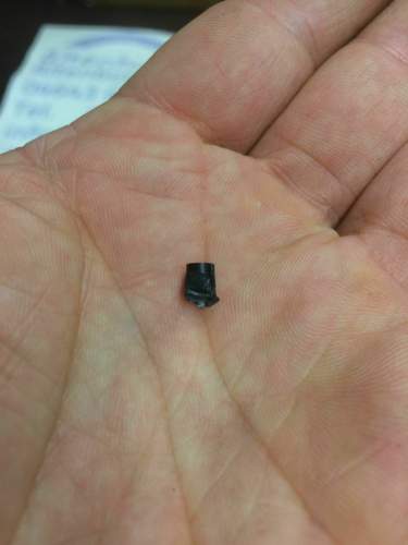

Nochmal zur Vollständigkeit: Es reicht bei dem Lampenträger der linken Seite einen kleinen Pin wegzuschneiden damit er auf der rechten Seite passt und man die Nebelschlussleuchte auf beiden Seiten aktiv hat. Geht schneller als löten und in 2 Minuten erledigt. Lampenträger aus nem Schlachter vorausgesetzt.
Gruß Janko
