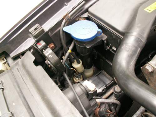

Wieder mal Scheibenfrostschutz auf gefüllt, natürlich bis oben hin, dann trat aber aus dem unteren Entlüftungsschläuchen links wieder Wasser aus?
Im Behälter sank der Pegel ca. 7cm ab, dann war alles gut.
Ist mir noch nie auf gefallen. Ist da was hinüber?
Ich hab mal noch ein Bildchen an gehangen.
Danke und schönes Wochenende, Ronny.
Img-20180213-165914
Die Schläuche sind zur Entlüftung. Schaum besteht größtenteils aus Luft und muss raus - Funktionstest bestanden. 🙂
Für die beiden Schlauchenden gibt es am Füllstutzen oben zwei Halteklemmen, in die man sie hineindrückt/-zwickt. Wichtig ist aber letztendlich nur, dass die Enden nicht unterhalb der Füllöffnung sind, sonst rinnt ein Teil des Wassers wieder aus.

Supi Danke Dir!
Da ist die Klammer bei mir wohl dann nicht "Orschinal" 😁
Doch das ist so original bei 850 mit der Blechklammern, erst bei x70 werden die am Füllrohr gesteckt.
Aha, danke euch! Der Teufel steckt im Detail ...
.... kann ich bestätigen, die Klammer ist original
@R.B.
Volvo 850
....Da ist die Klammer bei mir wohl dann nicht "Orschinal" 😁
Genau .. voll normal ;-)
