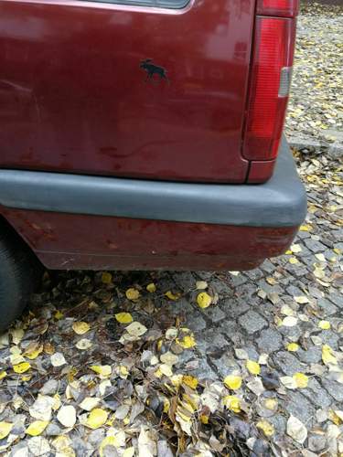

Ein leichter Spalt ist normal, deine kommt mir aber sehr tief vor. Sind die Halter denn stark verrostet oder gar schon durchgerostet?
@dementedarego schrieb am 22. Februar 2018 um 12:39:07 Uhr:
Ich hab die Halter noch nicht kontrolliert und ehrlich zu sein, wollte schon mal vorab fragen ob jemand sowas hatte und mit neuen Haltern beheben konnte.
Ich hatte vorher einen ähnlichen Spalt und mit neuen Haltern sieht das ganze nun so aus.
@dementedarego schrieb am 22. Februar 2018 um 14:49:05 Uhr:
Welche Halter hast du konkret getauscht?
Nur die Seitlichen oder auch die hinteren?
Edit: Hab grad gesehen das die hinteren Halter schon Stark rosten, werde diese also Austauschen.
Einfach mal mit "etwas Schmackes" die Stosstange hinten belasten, also draufdrücken. Wenn sich eindeutig 'was nach unten bewegt, dann sowieso tauschen.
Meist sind diese Stahlblechwinkel durchgerostet. Hatte ich auch. Gibt's neu und sogar kostengünstig, also mal schnell ersetzen.
Immer auch die lange Schraube mitkaufen die reissen sehr oft.
alle Schrauben und Halter neu, auch die seitlichen, vertraut mir. Sonst bezahlt ihr 2x Versandkosten
@Elchpfleger schrieb am 22. Februar 2018 um 21:17:40 Uhr:
...Schrauben ....., auch die Seitlichen, vertraut mir. .....
Genau
meine Erfahrung !! 😠
Also ... vertraut uns 😉 .
Also brauch ich dann folgendes:
Halter Teil 1 für links und rechts.
Halter Teil 2 für links und rechts.
Halter hinten für beide Seiten.
Schraube lang für die hinteren Halter (2 Stk).
Schraube kurz für hinten (4 Stk).
Schraube seitlich (6 Stk).
Hab ich irgendwas vergessen?
Halter hinten sind OK.
Schrauben lang und kurz für hinten auch.
Die seitlichen brauchst du in der Regel nicht.
Du brauchst aber noch Nieten oder Schrauben für die seitliche Befestigung vom Stoßfänger.
Ich hab auch folgende Unterlegscheiben dazu genommen:
2x 1023557
4x 1033325
Edit:: Korrektur... Ich sehe du hast einen V70. Da weiß ich nicht ob die seitlichen doch benötigt werden. Sorry
