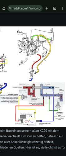

Gab es da nicht den Fall, dass selbst eine Volvo Zeichnung falsch ist zum korrekten anschließen des Ventils? Da waren die Farben vertauscht, meine ich.
T5-power hatte dazu mal etwas geschrieben...
LG, Tim

Naja, ich hatte die "bunte" Grafik mal mit Informationen von Pierburg gegen gecheckt. Siehe Foto. Sah eigentlich plausibel aus.
Funktion LDRV
