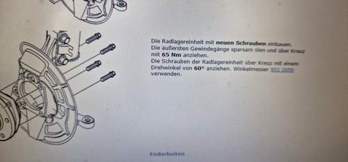

@Lizzard schrieb am 24. April 2025 um 23:29:23 Uhr:
Zitat: Hallo,kann mir jemand die Drehmomente für die Radlagerschrauben und die Mittelschraube, die in das Gelenk geschraubt wird, sagen? Geht um V70 I BJ 98 Vorderrad.Oder macht Ihr das nach Gefühl?Liebe Grüße
Die 4 Schrauben bekommen 65Nm + 60° die Schraube die in die Antriebswelle geht bekommt 35Nm + 90°.
Bild #211490903
Antriebswelle MUTTER 120NM + 60grad

Zitat:@Lizzard schrieb am 25. April 2025 um 00:28:08 Uhr:
Alle Schrauben sind natürlich neu.
