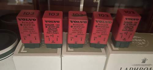

@Volvo_V70_2.4T schrieb am 19. April 2025 um 19:58:56 Uhr:
@Rostpopel schrieb am 19. April 2025 um 18:53:23 Uhr:
Hab grad zwei beim Schrott ausgebaut, für 50:-SKr.
Die muss ich aber auch nachlöten.
Kontakte sehen aber gut aus
Wo musst du das gezeigte Relais nachlöten? Finde es sieht optimal aus. Foto ist vielleicht zu schlecht.
Die Spulenanschlüsse und der Elko daneben, man sieht dort graue, bröslige Ringe um die Pinne herum
Kalte Lötstellen

Das sind aber nicht wenige Lötstellen. Ich glaube das waren auch nie kalte Lötstellen im Sinne von falsch gelötet. Eher nagte der Zahn der Zeit daran.
@Rostpopel schrieb am 19. April 2025 um 23:31:43 Uhr:

Nicht wirklich problemfrei, denn schon auf der Hinfahrt, Tankstelle in Erxleben, wo ich Gas nachtankte, machte ich dazu natürlich den Wagen aus ... und er wollte nicht wieder anspringen! Ein Überbrückungssteckkontakt war nicht mehr gut und ... wie sich nach freundlicher Hilfe zweier "Schrauber", herausstellte, war nun auch die Benzinpumpe fritte, zumindest nur mit nachdrücklichem Klopfen konnte sie erneut zur Arbeit animiert werden!
Also konnten wir die 2 Std. Wartezeit auf den Abschlepper doch noch umgehen!
Zur heutigen Rückfahrt konnte der Elch auch nur wieder mit derselben Prozedur zum Starten und anschließendem Umschalten auf Gas animiert werden!
Selbstverständlich lief der Volvo die ganze Zeit durch, auch bei Pausen wurde er nicht ausgemacht und ich erreichte die heimatlichen Gefilde trotz Megaverkehr und Stau!
Nun zu meinen Fragen!
- Wer hat noch ein gebrauchtes, funktionierendes, originales Relais von Volvo und veräußert es mir bitte?

@Rostpopel : Doch, soll ja, aber einen Übergang braucht es dazu einfach vorher!
Grundsätzlich hätte ich gerne die komplette Pumpeneinheit und das Relais neu, damit ich die nächsten Jahre Ruhe habe!
Das ist mir aber, mit orig. Volvoteilen, bei weitem zu teuer!
Jetzt mache ich das aber erstmal so, dass ich mir gebrauchte Teile, die Relais und eine komplette und funktionierende Einheit zulege und diese dann mit der alten tausche. Anschließend lasse ich die Relais nachlöten und statte die alte getauschte Pumpeneinheit nach und nach mit neuer Pumpe, etc. aus, um sie dann anschließend wieder zu tauschen und es mit der anderen Einheit ebenso zu machen!
Habe dann zwar alles doppelt, aber das schad ja nix!
