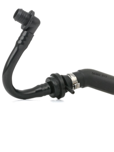

@Erwachsener schrieb am 10. März 2025 um 10:32:17 Uhr:
Weiters: Der lange dicke Unterdruckschlauch zum Bremskraftverstärker, wie ersetzt ihr den? Meterware? Und Zusatzfrage, ist da irgendwo noch ein Rückschlagventil dazwischen?
Bei meinem ist genau ein Rückschlagventil verbaut, das sitzt direkt auf dem BKV. Dort kommt der Schlauch von der Ansaugbrücke dran. Dieses Ventil hier:

Allerdings hab ich einen V70

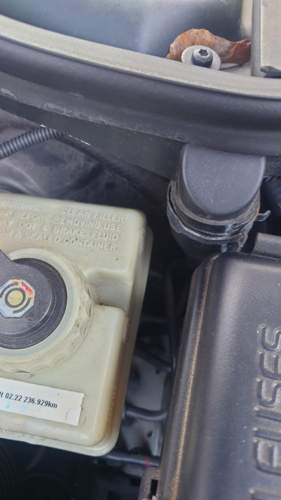

Rückschlagventil hinter Abfluss
U-Schlauch BKV an Ansaugbrücke

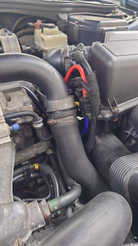

Bei mir geht der Schlauch unter dem Luftfilter lang. Ich denke bei den 850ern sollte das auch so sein. Ventile habe ich zwei, weiß aber nicht mehr genau wo die saßen.
Richtig, der geht beim 850 (2.5-10V MJ 1996) unterm Luftfilter lang zum BKV.
