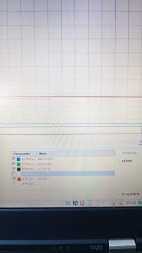

Aber krass, nach dem Post von Schlutopia, habe ich ja am BKV rumgefummelt und ich habe noch nie eine derart stabile Leerlaufdrehzahl mit VIDA ausgelesen wie jetzt. (Blau) Ich glaube die ganze Zeit der Suche und Teile hin und her getausche war das Problem im Bereich des BKV. Deswegen befasse ich mich gerade mit BKVs. Einen neuen zu bekommen ist offenbar gar nicht so einfach.
Kann jemand den Wert des LMM richtig einordnen. (Grün) Dachte dieser Wert sollte um 14 statt 26,8 liegen. Der Wagen war im Leerlauf, Motortemp. 89°C.
Stabile L.Drehzahl nach Arbeit am BKV
Habe gerade mal geschaut, ja, sollte eigentlich bei 14kg/h sein.

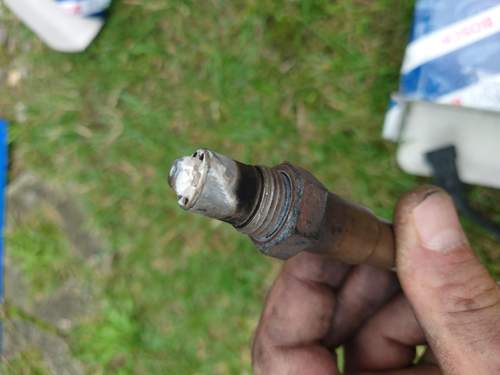

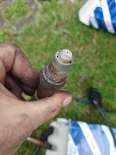

Habe noch einen neuen LMM von Hella, sollte ich den mal reinhauen? Mal angenommen der Messwert stimmt nicht, dann würde er doch zu fett laufen? Er läuft eher zu mager, das sieht man wohl an den Zündkerzen, Recht weiß und die Spaltmaße der Elektroden auch viel zu groß. Die Lambdasonden auch eher weiß.
Kann er mit soviel Luft Lambda 1 erreichen?

Diagnosesonde
Regelsonde
Na ja, fast das doppelte deutet eventuell auch auf einen Auslesefehler hin. Wie sieht den der Trim aus? Korrigiert er das? Oder sehen die Trims eher normal aus?
Edit: ist er den bei lambda 1?
@Fonojet schrieb am 11. März 2025 um 09:25:39 Uhr:
Die letzten Fehler die anstehen, sind immer Fehler Kraftstoff Trimmung in verschiedenen Lastbereichen auch mal im Leerlauf und dann immer oberere oder untere Grenze erreicht.
