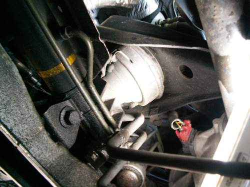

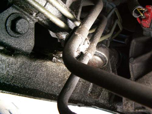

Heute auf der Autobahn hat die Tachonadel plötzlich wild gewedelt. So als wenn die Tachowelle rutscht. Von wo bekommt denn das 95er VDO KI sein Geschwindigkeitssignal?
Danke Janko
Müsste über das ABS laufen. 95 war der Wechsel. Die 94er hatten noch einen Getriebegeber.
Bis Ende MJ95 (Juli/August 95 war der Wechsel) per Getriebeschalter. Der Stecker sitzt in der Nähe der Beifahrerseitigen AW am Getriebe.
Ab MJ96 per ABS.
@volvo850xx schrieb am 7. März 2025 um 22:34:00 Uhr:
Ab MJ96 per ABS.
Genau; und zwar
räumlich -> auf der Fahrerseite, hinter der beifahrerseitg. Antriebswelle ;-) .
< .. irgendwann hatte ich doch mal ein Bildchen gepostet ;-) >
Dann muss ich dort mal schauen. Hab letzten den Getriebesimmerring auf der Seite machen lassen. Vielleicht ist da der Stecker nicht ganz drauf. Danke euch.
Der rote Stecker hier klick -- und (mittlerweile wieder gefunden) s. Bilder ;-)
