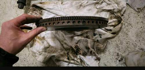

Ist das die richtige Ausführung eines EMS für den T5?
Bild #211398777
