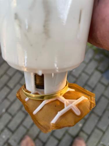

Moin, der V70 springt sehr schlecht an, irgendwann aber doch. Ich habe heute mal den Benzindruck gemessen, bei Zündung auf II 0,0? Mit laufendem Motor etwa 0,5? Kann das sein? Ich habe am Regler genuckelt, da kommt nichts raus. Wenn die Pumpe tot ist, man hört auch kein Anlaufen bei Zündung auf II, dann kann er doch eigentlich gar nicht mehr starten....
War da nicht was mit 3 Bar?

Genau deswegen, ich versuche mal eine andere Pumpe. Ich habe ja zum Glück noch einen Eimer voll Pumpen da.
Genau.
0 Bar ist echt zu wenig.
@Elchpfleger schrieb am 4. März 2025 um 16:38:31 Uhr:
…..vielleicht ist auch bei der pumpe nur der kurze Schlauch in der Pumpe abgesprungen/ porös/ geschrumpft….. das wurde doch schon ein paar mal als Ursache festgestellt….
Gruß der sachsenelch
Der Schlauch sitzt, unten ist so ein Ring, der scheint gebrochen. Ich habe eine Ersatzpumpe ausprobiert, die funzt tadellos, da habe ich sie gleich fest eingebaut.
