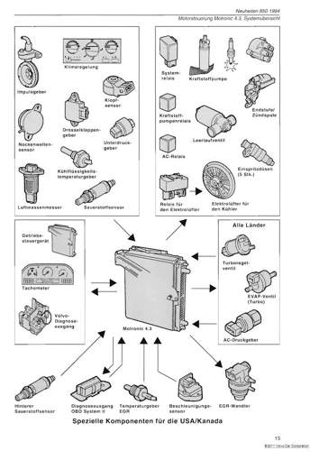

Kann mir wer verraten wo das Teil 6842539 "Manifold Absolute Pressure Sensor" sitzen soll?

@Taikado schrieb am 13. Februar 2025 um 20:53:02 Uhr:Kann mir wer verraten wo das Teil 6842539 "Manifold Absolute Pressure Sensor" sitzen soll?
Wenn du den Ladedrucksensor meinst, bei meinem Turbo sitzt er vor der Drosselklappe in dem Plasteschlauch. In dem Bereich wo auch der Temp.sensor Ladeluftsitzt. Die Nummer ist seltsam, skandix bietet einen Aufprallsensor oder sowas unter dieser Nummer an...

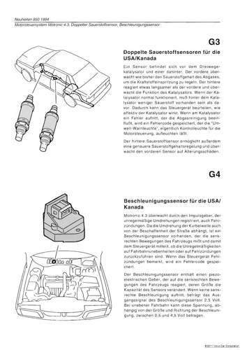

Der Volvopartswebstore sagt Manifold Absolute Pressure Sensor (MAP). Vida sagt, glaube ich, nur Pressure Sensor. Skandix sagt Längs/Querbeschleunigungs Sensor.
1275342 Wäre der Atmosphärischer Luftdruck Sensor. Den hab ich schon bestellt und warte noch auf die Lieferung.
Dieser Sensor ist nur bei den Ami Turbos verbaut. Und ist der "schlechte Strassen Sensor". Die M4.4 und M4.3 haben keinen Saugrohrdrucksensor. die Funktion wird über den LMM abgebildet, der Sensor kam m.W. erst mit der ME7 bei den Turbos, davor nur bei dem 10V.
2
1
@scutyde schrieb am 13. Februar 2025 um 21:55:10 Uhr:
Ah Okay. Danke sehr!
Das ist also ein ganz anderes Ding als der MAP-Sensor beim 10V. Der sitzt überm Kühler. Es geht ein Unterdruckschlauch hin, der (WIMRE) direkt vom Ansaugkrümmer kommt, nicht vom Tannenbaum.

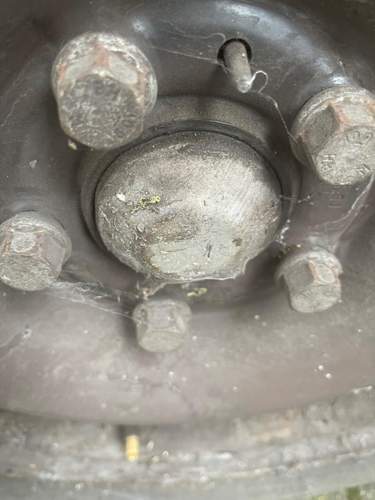

Tja verehrte Kollegen, ich muss den o.a. Thread weiterführen. Betr. Radlager von der "verlängerten Werkbank"
Das auf der rechten Seite hatte ich bereits letzte Woche getauscht ohne Probleme. War wohl auch das Erste.
Links Deckel runter ...siehe Bilder... war das Radlager schön mit Rost und Dreck geflutet. Ich vermute das war mal getauscht worden.
Zum Radlager selbst kann ich nichts sagen...hat nicht gepasst. Trotz passender Nummer auf der Schachtel. Und bei genauerem Betrachten gab es da schon einige Einbauversuche.
Und so am Rande, hat jemand im Auditorium eine passende, unbeschädigte Kappe über???

Moin, würde so eine genügen? So ich sie einigermaßen heile rausbekomme. Grüße Micha
