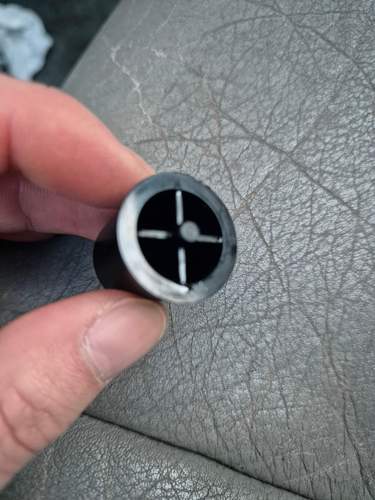

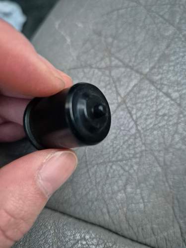

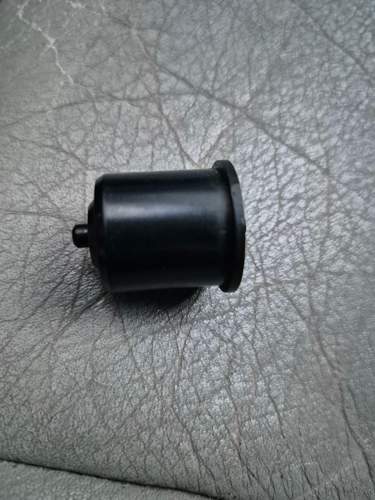

Weiß zufällig jemand was das für ein Teil ist? (Siehe bilder)
Hab das irgendwo gefunden als ich den Wärmetauscher gemacht habe und Teppiche ausgebaut habe (C70 Coupe)
Ob das irgendwo abgefallen ist keine Ahnung, es lag plötzlich da. Hab vergessen ob Fahrer oder Beifahrerseite.
