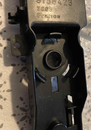

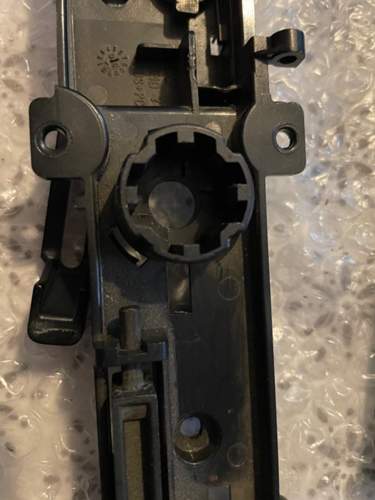

Moin,
ein Update zum Schließmechanismus des Handschuhfaches und insbesondere der Demontage des Schließzylinders. Der geht nach vorne raus und das auch ohne Schlüssel.
