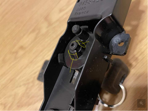

hat jemand eine Idee, wie ich den Schließzylinder im Handschuhfach aus- und wieder einbauen kann zwecks Wechsel?
Das habe ich schon mal gemacht, da gibt’s einen Sprengring/Federring der den Zylinder fixiert. Ich habe damals auch eine Weile probiert und gesucht. Wenn man das dann sieht ist es eigentlich ganz logisch.

Moin,
wo ist der Sprengring - vorne? Hinten ist das irgendwie zusammengesteckt. Den Schlüssel sollte ich im Zylinder haben, weil sonst die Codierung verloren ist, oder?
Gruß nach Sachsen
…..auf dem zweiten Bild sieht man die Rastnasen, ich meine da war außen herum so ein dünner Sprengring. Dann konnte man den Zylinder nach hinten heraus ziehen, wenn ich das richtig in Erinnerung habe….

Als Rastnase(n) ist wohl das hier gemeint ....

Moin,
ich denke mittlerweile auch, dass diese Rastnasen den Schließzylinder halten. Dann müsste man ihn aber noch vorne rausziehen. Ein Sprengring ist aber offenbar nicht vorhanden. Bilder ohne Zylinder habe ich gefunden. Bekomme ich den Zylinder ohne Schlüssel raus?

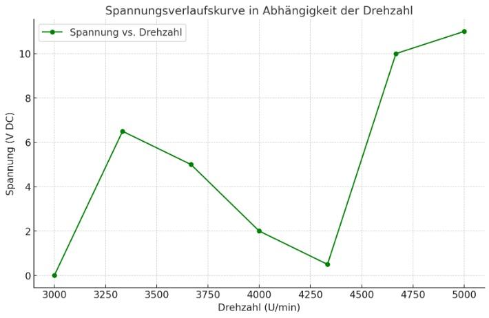

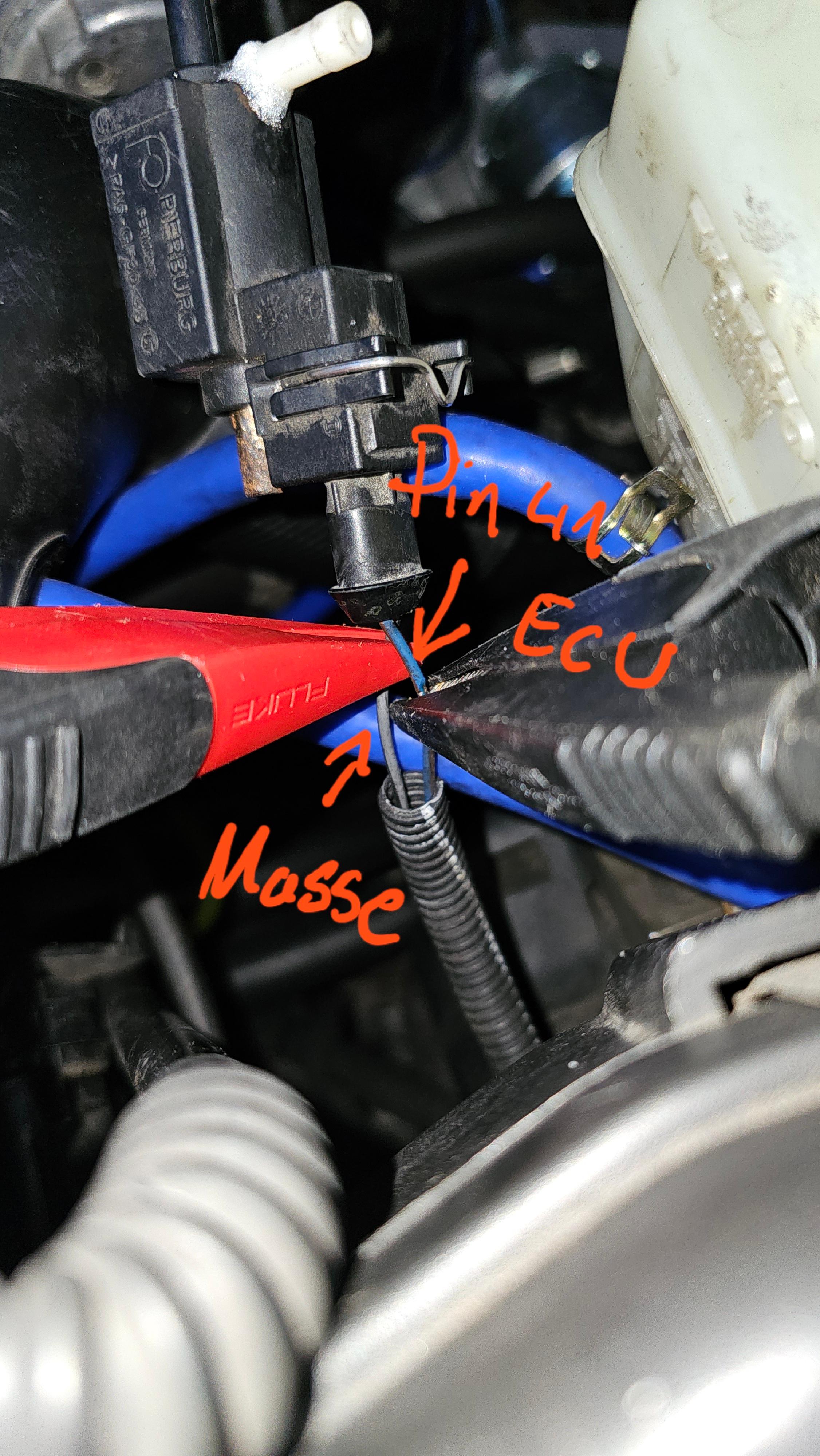

Ich bin noch auf der Suche warum mein T5 (Mit egal welcher Software) mehr Ladedruck macht als er sollte. Mit Dosendruck geht er auf bis 0,6 Bar (Welche auch die Angabe vom Hersteller des Turbos ist). Ich hab mal gemessen was so an Spannung an der Regelventil geht bei welcher Drehzahl. Obwohl bei ca.4500 U/min die richtige Spannung anliegt, steigt auch ab da der Ladedruck.
Jetzt hab ich gemerkt dass ich meine Messspitzen genau gegenseitig anschließen muss um ein Positives Signal zu bekommen (Also plus auf Minus und anderherum). Ist das richtig so? Ich bin langsam etwas überfragt.
Moin,
Blau braun kommt beim Diesel und ME7 vom Steuergerät. Das andere Kabel von einer Sicherung (3 Diesel, 5 Benziner). Sieht mir nach geschaltener oder sogar getakteter Masse aus. Du kannst an das Ventil 12V anlegen, wenn es klickt ist es i.O. ,wenn es surrt oder nix macht, ist es defekt.
Edit: ich vergaß, 8/28 ist das Ladedruckregelventil

Stecker zu Pin 41 vom Steuergerät hab ich schon geprüft. Da ist Durchgang. Das Ventil habe ich hier zuhause auch geprüft mit einem Schaltnetzteil. Beide Ventile sogar. Beide gehen auf. Schläuche sind auch alle korrekt angeschlossen. Mich wundert es nur dass ich Plus an Masse klemmen muss und Masse an das "Signal" Kabel vom Steuergerät im dann einen Positiven Wert zu erhalten

@Taikado schrieb am 25. Januar 2025 um 22:54:33 Uhr:
(a) Die Kabel sind aber am Messgerät richtig gesteckt?
(b) Was passiert, wenn du die Messspitzen an die Pole der Batterie legst? +12 V oder -12V?
