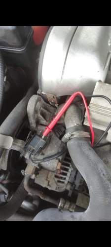

Nun zur kurzen Frage: Wenn der Ölstand passt, die Ölkontrollleuchte aber an und ausgeht als würde das Öl hin und her schwappen, wo setze ich dann an mit der Fehlersuche?
Die Lampe bekommt vom öldruckschalter masse. Entweder das Kabel ist kaputt und kommt auf Masse oder der öldruckschalter. Der öldruckschalter sollte aber per prüflampe oder Multimeter testbar sein wenn ne Batterie in Reichweite zum Kabel vorhanden ist
Ich werd mich mit dem Schalter und einer Prüflampe mal befassen, danke für den Ansatz.

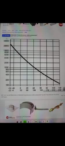

Springt an wenn kalt und läuft unauffällig. Nach kurzer Zeit, sagen wir 2km geht der Wagen aus und lässt sich nicht wieder starten bis er kalt ist.
Verdacht war Kühlmitteltemperatur-Sensor. Habe ich abgesteckt als der Wagen warm war. Sprang trotzdem nicht an.
Hab ihn wieder angeklemmt und konnte 500m mieß fahren, dann war wieder Sense. MKL ging an.
Einzig hinterlegter Fehler: Kühlmitteltemperatur-Sensor. Logisch. War ja abgesteckt.
Lässt sich löschen und kam bisher nicht wieder. Im Stand läuft der Wagen, auch wenn er warm ist, friedlich.
Als er kalt war konnte ich ihn nach Hause fahren. Total friedlich, keine MKL, keine Fehler im Speicher (ausgelesen mit Delphi)
Frage: trotzdem Kühlmitteltemperatur-Sensor?
Oder sterbende Lambda? Ist sicher noch die erste.
Andere Ideen?
Miss den Temperatursensor sonst mal durch, ob er die richtigen Werte liefert (siehe Diagramm). Wenn kalt abgesteckt messen und Warmlaufen lassen, aus machen, abstecken und messen ob der Sensor den richtigen Widerstandswert hat bei der jeweiligen Temperatur.
