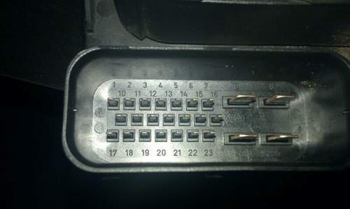

Kann mir einer sagen, von wo die Versorgungsspannung für das ABS Steuergerät kommt (Klemme 23+Masse) ? Mein Elch kränkelt gelegentlich wieder an dem schon besiegt gedachten ABS Problem...

Gelegentlich keine Spannung an Klemme 23 und folgend Ausfall der ABS Einheit. Denke die Leitung kommt vom Tacho/Zündschloss. Der Kabelbaum vom ABS Stecker geht in diese Richtung. Werde ich morgen mal versuchen zu ergründen.
OK, dann ist es zumindest keine triviale Sache. Wo hast du gemessen bzw. wie hast du die Spannungsstörungen festgestellt?

Gemessen im Stecker auf Pin 23 mit Zündung an und laufendem Motor.
Habe heute versucht das Kabel zu verfolgen. Läuft im Kabelbaum unter das Lenkrad und von dort an habe ich die Übersicht verloren.
Spannung habe ich am Stecker nur auf 25 -> ABS Pumpenmotorrelais 9 -> ABS Relais und 4 -> Keine Ahnung was da dran hängt.
Wäre echt Gold wert, wenn jemand ne Ahnung hat, von wo Pin 23 Spannung bekommen soll.
Die Kiste ist so nicht fahrbar. Die Automatik schaltet nicht richtig und der Motor läuft wie ein Sack Nüsse...
Btw. Batterie ist fast neu, Massepunkte sind gemacht, Kontaktplatte Zündschloss ist neu (ist schon das vom V70 2 aus Kunststoff), Steuergerät erst nachgelötet und dann ausgetauscht.

@Zwixs schrieb am 22. Oktober 2017 um 18:39:47 Uhr:
Sicherung 11C3 - also im Sicherungskasten am Windlauf.

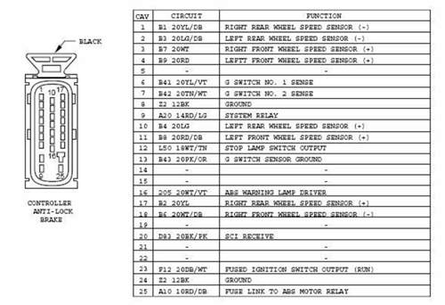

Wenn MJ00, dann liegt auf 23 ein Anschluss des hinteren rechten Achsdrehzahlgebers.
@opel-infos schrieb am 23. Oktober 2017 um 00:01:17 Uhr:
Also messe ich nach einem falschen Schaltplan...
