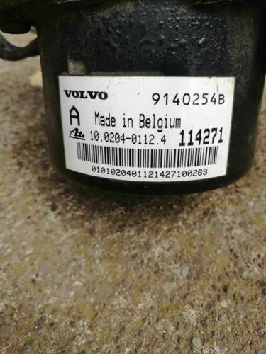

Das ist nen ABS Block von einem mit EZ 12/97 ohne Tracks , wenn ihn jemand gebrauchen kann , liegt hier nur rum .
MfG

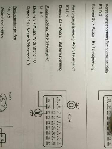

Kann mir einer sagen, von wo die Versorgungsspannung für das ABS Steuergerät kommt (Klemme 23+Masse) ? Mein Elch kränkelt gelegentlich wieder an dem schon besiegt gedachten ABS Problem...
Danke
Foto-20-10-17-11-23-28
