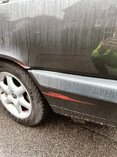

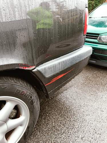

Scheiße, da hat jemand meinen Volvo gestreift...Ich habe da jemand in Verdacht.
Kann mir grob jemand die Schadenshöhe schätzen?
Ärgerlich weil ich mir gleich einen Stellplatz angucken gehe...

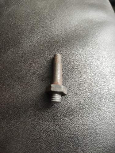

Hallo. Habe auf die schnelle nichts finden können. Haben heute die Bremsscheiben und Beläge vorne gewechselt. Leider sind bei der Demontage die beiden Bolzen, welche die Scheiben fixieren abgerissen. War nicht einmal mit Gewalt, ich vermute altersschwäche. Sind diese Bolzen unbedingt notwendig? Haben die Scheiben jetzt so darauf bekommen. Danke im voraus.

Moin,
Am Stoßfänger sieht abpolierbar aus. Inwieweit ist der Radlauf verformt? Ansonsten im Smartrepair, falls nur der Radlauf gemacht werden muss zwischen ca. 250 und 600€. Je nachdem wie verformt und nach örtlichen Gegebenheiten. Da gibt es häufig ein starkes Stadt-Land Gefälle.
Allerdings ist das nur (m)eine Laieneinschätzung, ggf. anfragen.
Sehe ich schon als notwendig an, sonst kann die Bremsscheibe im demontierten Zustand etwas verrutschen und wird ggf. etwas verspannt durch die Radschrauben festgezogen.
Auf jeden Fall auch nicht zu fest anziehen, sonst gibt es auch hier wieder Verspannungen. Ich drehe 3 Radschrauben hinein und ziehe den dann gefühlvoll an.
Bei der Bremse würde ich keine Kompromisse eingehen. Was man allerdings machen kann, ist eine Standardschraube statt des Zentrierdorns zu verwenden.
Ist m6 oder m8, aber das kannst du ja einfach überprüfen.
@patty1971 schrieb am 27. Oktober 2024 um 11:45:37 Uhr:
Ich fühle mit dir… hatte das auch und bin jahrelang damit rumgefahren. Wir haben auch versucht auszubohren, ohne Erfolg.
Am Ende hab ich ein neues Radlager eingebaut, dieses ewige gefrickel bei der Radmontage hat genervt.
Versuch am besten jetzt gleich den Rest des Bolzen heraus zu bekommen, bevor die Korrosion einsetzt.
Man könnte sogar ohne die Fixierbolzen fahren. Im Prinzip verhindern sie das Verdrehen der Scheibe auf der Nabe. Zum Zentrieren sind sie nicht geeignet.

….Frechheit einfach abzuhauen!!
Würde auch meinen mit Smart repair sollte das zu reparieren sein. Kostet natürlich auch Geld, das ist klar…
Wenn du weißt wer das war, also ich hätte keine Befindlichkeiten demjenigen eine Fahrerflucht anzuhängen….
Gruß der sachsenelch
Ich habe ihn angesprochen, ich sag mal so, Altersgruppe die am besten gar nicht mehr fahren sollte...
Angeblich hat er nichts gehört usw. usf.
Er meldet es seiner Versicherung.
Klar geht das, und zur Zentrierung sind die nicht. Aber eine Montagehilfe und zugleich stellt man sicher dass Rad und Scheibe immer gleich montiert sind. Hatte es ohne diesen Stift ein paar mal dass die Scheibe sich ( unabsichtlich ) verdreht hatte und dadurch nicht mehr ganz plan saß. ( Korrosion auf der Narbe )
Musste dann immer die Bremse abbauen, Scheibe runter und sauber machen. War immer ärgerlich.
@Fonojet schrieb am 27. Oktober 2024 um 13:44:38 Uhr:
@chrissA4 schrieb am 27. Oktober 2024 um 12:30:18 Uhr:
Das meinte ich vorhin mit Verspannungen. Das hatte ich ja Zentrierdorn genannt, was aber nicht auf die Scheibe bezogen ist, sondern auf die Felge, die man aufsteckt und somit eine Führung bzw. Zentrierhilfe hat.
