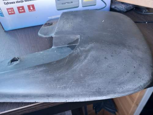

Hallo, kann mir jemand sagen, warum bei den hinteren Schmutzfängern häufig ein milchige Verfärbung auftritt? Material ist TPE. Mit Hitze wirds wieder dünkler, scheint aber mit der Zeit immer wieder durchzukommen. Habe das jetzt schon mehrmals gesehen, tritt auch immer auf der selben Stelle auf - außen seitlich. Woher kommt das und wie könnte man das aufhalten bzw. entfernen?

Ich behaupte mal das ist 20 Jahre UV Strahlung. Ich würde das Ding ja mal direkt mit Autopolitur abreiben. Die sind allerdings schon ganz schön blass. Einfach grau lackieren? Bei mir sind die vorne blass. Hinten neu.

Ich verwende da immer Plast Star von Koch Chemie, bin damit sehr zufrieden. Jedoch hat das bislang bei diesem speziellen Fall nichts genützt. Die Oberfläche ist in dem hellen Bereich auch weicher als anderswo, sodass man mit dem Fingernagel recht leicht Material abnehmen kann.. wird also irgendeine chemische Reaktion sein. Keine Ahnung, ich werds mal beobachten.

Ich habs jetzt mit Koch Chemie Plast Star behandelt. Nicht nur aufgetragen, sondern quasi poliert. Und das 3 Mal mit einigen Stunden dazwischen. Jetzt sehen sie wieder viel besser aus. Danke euch.
