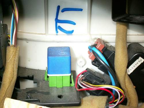

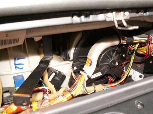

Das blaue 2/22-Relais heißt laut Volvo-Schaltplan AC-Versorgungsrelais
Roland, demontiere mal die Abdeckung unterm Handschuhfach ab und steck deinen Schädel unten rein mit Blick nach schräg oben zur Spritzwand. Du kannst es nicht übersehen

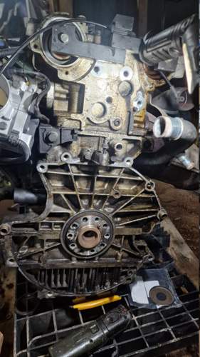

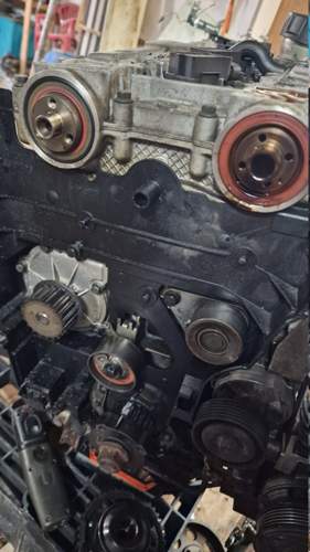

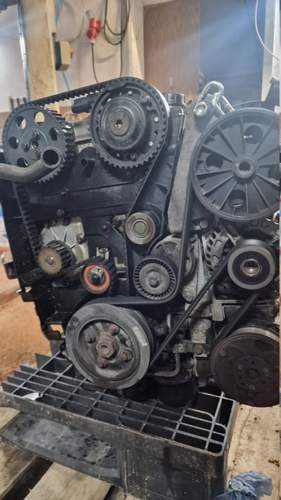

Das ist jetzt zwar der S80 Motor aber wo würdet ihr sagen kommt das Öl her?
Eher ventildeckel oder Nockenwellenabdichtung?
Bzw muss der Ventildeckel auf jeden Fall runter um die getriebeseitige Nockenwellenabdichtung zu montieren?
Ich kann nicht für alle Modelljahre sprechen, der 1996er mit Klimaautomatik hat definitiv ein Relais für die Versorgung der Magnetkupplung. Das Ding ist blitzeblau und nicht zu übersehen. Man kommt leidlich gut ran, wenn man die Fußraum-Abdeckung beifahrerseitig entfernt, das Handschuhfach muss nicht raus.
Herzlichen Dank, vielleicht ist ja das Relais zeitgleich mit dem ECC gestorben …
Ich schau mir das an.
@rolandkiefer ...blos nicht das Handschufach ("HSF"😉 rein deswegen demontieren
( ... es sei denn, man wollte sich schon immer mal mit diesem 😰 Vorgang vertraut machen 😛 ) !!!
kuckstu Bild
😉 ...praktisch links neben dem Klima-'Vorwiderstand'/"Leistungssteller" 🙂

Super, danke, ich wusste echt nicht, da auch noch ein Relais sitzt …
@Drehzahlmama Ist keine große Menge, schwitzt eher ein wenig...hast Du mal die Simmerringe angesehen, wie sieht der Verteiler innen aus. Ist die Ölverschmutzung auch an den Seiten sichtbar??? Danach kannst Du das eigentllich ganz gut beurteilen. Ich denke so wie das Aussieht eher an NW-dichtungen.
Ja seitlich ist er bis auf die Ecken eigentlich trocken. Zahnriemenseitig ist es aber schlimmer. Leider musste ich heute abbrechen, da ich wieder mal die verkehrten wellendichtringe bekommen habe.
Vielen Dank für deine Einschätzung
Riemenseitig nehm ich prinzipiell nur Corteco...alles Andere ist Mist.
