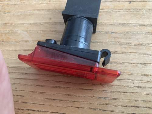

Frage: Die ewig brechenden Plastikfederhalterungen der Türwarnleuchten sind nervig (Foto 1), es gibt doch eine ältere Version mit Metallfeder, die auch beim 900er passt, wäre die nicht besser?

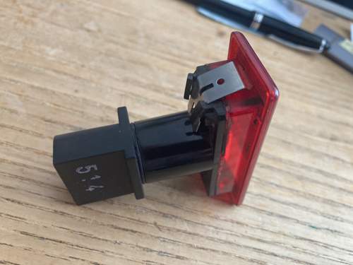

Antwort: Schon, solange die Halterung besagter Feder nicht sofort beim Einsetzen der Lampe ausbricht, weil das Plastikmaterial 30 Jahre alt ist (Foto 2).
Frage: OK, es ist passiert. Was nun?

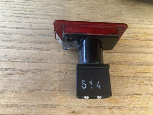

Antwort: Feder ordentlich mit Heißkleber befestigen (ganze Feder erwärmen), dann hält das besser denn je (Foto 3).
Habe ich auch mit ein ein wenig Dichtmasse wieder angeklebt anstatt mit der Spange - genau wie die kleinen Blinkleuchten seitlich im Kotflügel. Die haben auch solche brüchigen Plastikspangen, die beim Ausbauversuch fast ausnahmslos abknicken.
