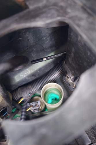

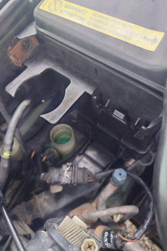

Eine Frage zum Sonntag Abend habe ich noch zu einem 850 170PS 20V MY96. Dieser Plasteschlauch, mit dem weißen Punkt am Ende, ergeht auf Höhe Handschuhfach durch die Spritzwand in das Fahrzeuginnere, was tut er wenn der Wagen rollt? An ihm hing das verendete Stück Gummischlauch und ich habe nichts gefunden wo er draufgesteckt werden könnte... Für ein besseres Foto ist der Einfüllstutzen Wischwascher demontiert.
Grüße und n entspannten Sonntag Abend.
Plasteschlauch mit weißem Punkt
Verendetes Stück Schlauch
In das Fahrzeuginnere… und dann? Könnte Spritzwasser für die Heckscheibe sein. Geht das denn bei der Heckscheibe?

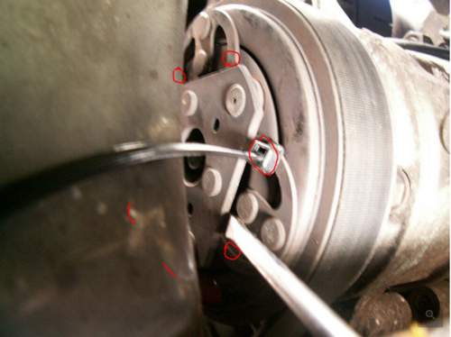

Meine Klimaanlage hat ja wieder Aussetzer nach einiger Zeit in Betrieb. Ich habe jetzt mal das Spaltmass an der Magnetkupplung gemessen (von oben): 0.7mm. Reicht das für die Kabelbindermassnahme oder korrigiere ich dann zu stark? Was sind eure Erfahrungen? Vielen Dank schon im voraus!
Bei einem 1,1mm-Spalt war ich mit 1,2mm dickem Kabelbinder auf 0,45mm Spalt gekommen klick - angebracht an diesen Stellen (s. Bild; also nur 2 Stck. pro "Ringfeder"😉.
