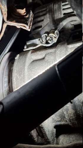

Kurze frage wegen Klimakompressor am v70. Das fotografierte Kabel sollte plus oder minus haben? Ich finde gerade kein zweites Kabel. Von daher müsste es ja Plus Leitung sein und minus über Masse.
Mein Problem ist, ich hab am Stecker zum kompressor Durchgang zur Masse. Wäre dann ja Kurzschluss in der magnetkupplung oder
Die Magnetkupplung ist sehr niederohmig, wieveil hast du denn gemessen?
Die ohm hab ich jetzt nicht gemessen. Sie klackt halt nicht mehr wenn ich sie einschalte, der Spalt beträgt aber immer noch die 0,3mm

@Drehzahlmama schrieb am 31. Mai 2024 um 20:21:43 Uhr:
....Ich finde gerade kein zweites Kabel. Von daher müsste es ja Plus Leitung sein und minus über Masse.
.... ich hab am Stecker zum kompressor Durchgang zur Masse. Wäre dann ja Kurzschluss in der magnetkupplung oder
😕 " ...habe Durchgang... " - mit was/wie festgestellt ??? Berühmte "Prüflampe" / "Durchgangspeipser" / sich-automatisch-einstellendes Multimeter / etc. ?
... wie Erwachsener schon sagt ... 😉
Berühmt: alte E-Techniker-Regel: " ... wer misst - misst Mist ... "

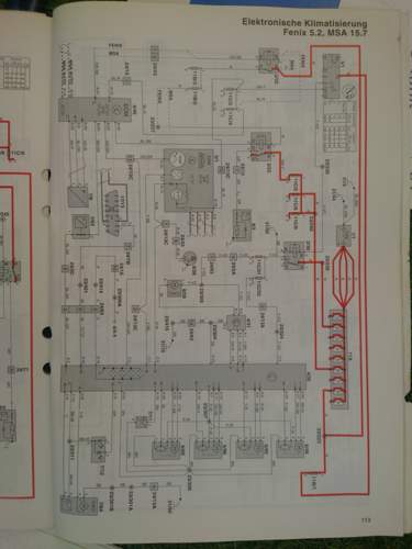

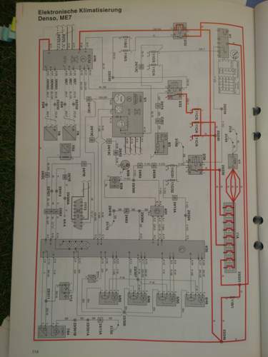

Moin,
Ich glaube du hast den "Magneten" durchgemessen der die Kupplung bewegt. Das ist elektrisch gesehen eine Spule und hat direkte Verbindung von plus zu minus. Die Kupplung an sich ist mechanisch und kann verschleißen und dann kann es glaube ich Probleme bei dem einkuppeln geben. Wenn ich das jetzt richtig interpretiere müsste aber bei genügend Druck oder Temperatur (Das weiß ich jetzt nicht, da ein Schaltplan einen Druck- und der andere einen Temperaturschalter im Kompressor abbildet) im System, kein Durchgang zu Masse gemessen werden können. Im Betrieb sollten dort 12V gegen Masse Anliegen. Habe mal noch was zum schauen angehangen 8/3 ist der Klimakompressor. Das ist Planstand Jan 98 V70-1 bzw die abgespeckten Pläne von 96.
Edith:
Durchgang ist eigentlich gut, die Spule scheint noch ganz, bei Masseschluss hast du auch Durchgang aber dann sollte die Sicherung durchbrennen. Die Messpitze mit Plus würde ich am Stecker anlegen um die Parallel geschaltete Entstör-Diode in Sperrichtung anzusteuern damit es keine Fehlmessung gibt.
Schaltplan Klima Fenix MSA
Schaltplan Klima Denso ME7
